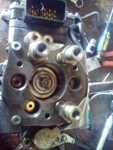

    сегодня не смог попасть в гараж скорее всего завтра все сделаю ,тут по темам было вроде могут сказать по снятой катушке дозирующего клапана правильно я поставил шкив или нет !попробую закинуть фото это когда шкив застапарен

    Шкив снимал? По фотке все ок . +_ на яйцах поймаешь.

    Да насос купил без шкива думал шпонка стоит на моем без задней мысли снял свой , а оказалось просто на конусе !по отметке на шкиве и то с заблуждениями выстовил не мог разобрать сильно толи место от шпонки толи просто полоска ну если попал то хорошо!

    Обьясни как на яйцах? ну как бы заранее отметил чтоб не перепутать на 180 градусов или ты про что?если я тебя правильно понял!

    правильно стоит, сказали же,
    болтики на 5 часов и на пол 11-го

    а точно я чтото сразу не догнал!
