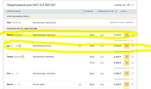

    Я сегодня отремонтировал. Пробег 190 тыс. км. Последние года 2-3 моторчик печки периодически попискивал на небольших оборотах. На прошлой неделе стал выть, гудеть. Периодически вообще отключался, включался опять только при повторном запуске двигателя. Сегодня заехал в сервис по ремонту стартеров и генераторов. Минут за 40 сняли моторчик, отремонтировали (поменяли щетки) и установили обратно. Сказали, что коллектор можно не менять, еще послужит. За все заплатил 3900 руб. По-моему, нормально. Даже неоригинал сейчас дороже стоит.
  13. going
    going Живу я здесь
    28 авг 2014
    2.436
    Q7 3.0 TDI 15
    Лучше бы купил не оригинал...

  14. Dimos81
    Dimos81 Завсегдатай
    17 июн 2013
    560
    Q7 3.0 TDI 2015
    Я не уверен, что неоригинал лучше. Много отзывов, что они шумят и (или) вибрируют от плохой балансировки. Мой оригинал после ремонта работает без нареканий. Конечно, время покажет, я пока мало с ним проехал. Но, думаю, будет и дальше работать нормально. Дело было в щетках: были стерты полностью. К тому же 3900 руб. включали и работу по снятию и установке. У меня нет головки на 5.5 мм, я сам снять моторчик не смог.
