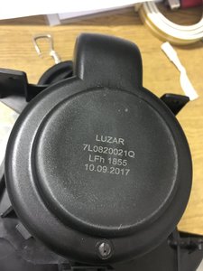

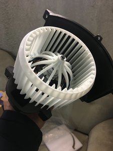

    Вот и меня постигла учесть. Моторчик стал издавать противные звуки. Но чаще работал отлично, я не стал дожидаться скорой кончины, купил новый. Взял неоригинал LUZAR LFH 1855. Так как уже ставил на Хонду моторчик этой фирмы, качество хорошее, уже год ходит без проблем. И в этот раз всё отлично, ни шума ни дисбаланса. Балансировочные грузики присутствуют на лопасти.Можно брать! Самое интересное, что сняв старый моторчик обнаружил дату 09\12, а авто 2007 года. Я её купил в 13 году с пробегом в 105 тыщ км, сейчас 210 тыщ км. Значит моторчик рассчитан на 100 тыщ км. Старый был оригинал. Цена вопроса 5020 рублей.
