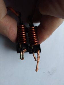

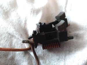

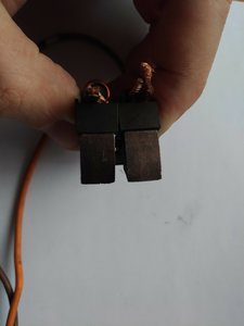

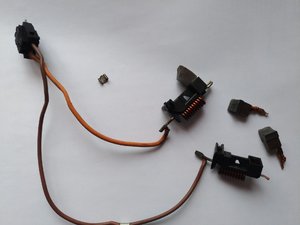

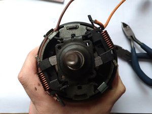

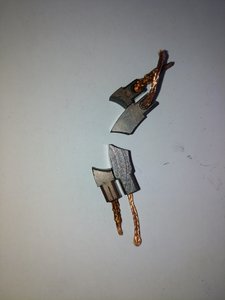

    Поделюсь небольшим опытом ремонта мотора 4L1820021A а именно замена щеток которые кончились на пробеге 120 тыс Q7 2010г.
    После данной процедуры мотор заработал ,шумов посторонних нет.
    Как разобрать/собрать описывать не буду все имеется в темах ,далее щетки поменять труда не составит.
    Щетки использовал KSB0014 KRAUF -цена в АВТОДОКЕ 55руб ,в упаковке 2шт.
