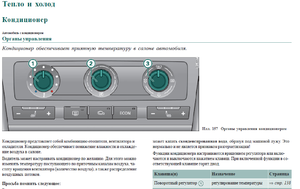

    Менеджер в екзисте говорит, что не подойдет.
    Типа у меня климат, а этот моторчик "для автомобилей с автоматическим кондиционером". Бред какой-то, разве были кушки с обычным кондиционером???
    В другие пару мест позвонил, говорят что по моему вину бьется только оригинал 4L1820021, аналогов под него нет.
    Что за фигня, разъясните, мерзну блин и лобовуха потеет... пришлось на желтый пежо 107 моей жены пересесть, на нем невозможно ездить никакого уважения к таким малышам...
  13. going
    going Живу я здесь
    28 авг 2014
    2.436
    Q7 3.0 TDI 15
    Конечно были
