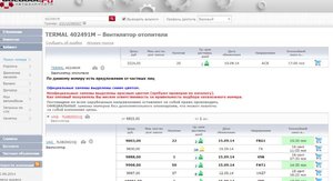

    Вобщем я тоже менял цетки на моторчике, но там помимо щёток нужно менять и второпластовые втулки играющие роль подшибников они тоже изнашиваются и он начинает истошно выть( смазка не помогает).Взял я самую дешЁвую совместимку- 402491M TERMAL встал отлично, собрано добротно и ценник не конский!!!! 4000 рублей!!!

    А что за моторчик, можно ссылку?
  15. БЕГИмот
    БЕГИмот Живу я в AUDI Q7 4М
    26 дек 2011
    7.811
    Красноярский край
    Q7 4М + 4L BUG,07+Q5 CNCD,13
    Так 47 пост, номерок 402491M

    А этот 402491M TERMAL он также в сборе как и родной?
    Поставил и поехал?
    Разобрал, щетки поменял, но у меня там выработка якоря уже пипец...

    и сколько стоит?
