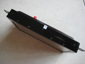

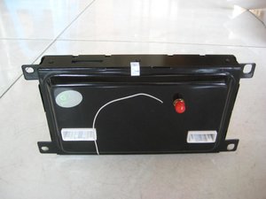

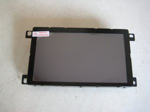

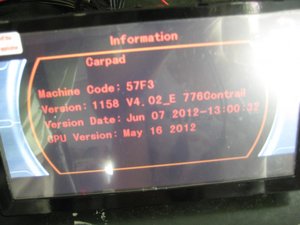

    Есть такая приблуда, называется Navipad, китайское чудо.
    В нем есть конвертер штатного сигнала.
    Вот если бы найти донора для потрошения или схему, можно было бы изобразить свой конвертер.
    Я уже пытался выйти на китайцев-производителей, но безуспешно.

  17. Andrev
    Andrev Новичок
    11 мар 2012
    18
    А4
    Добрый день gorlanovmaxа что именно вас интересует вот в этом мониторе?:) Просто я знаю производителя и с ним уже долго общаемся, и есть такой монитор в наличии, в Москве. есть желание попробовать установить на авто ? Можно организовать.
  18. Andrev
    Andrev Новичок
    11 мар 2012
    18
    А4
    Я его уже совместно с китайцами полностью на русский язык перевел. Есть только одна проблема протестировать, на авто.!!!
