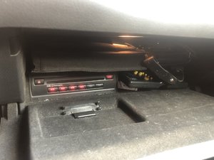

    такой же вопрос висит... стоит система монохром, на американском языке, комплектация нулевая(по сравнению с европейцем) даже бортовой комп почти ничего не показывает. хочу поменять систему....
    что нужно для замены, может кто с номерами поможет??
    1. панель приборов.. подойдет ли от европейца? какой пробег будет показывать при замене?
    2. дисплей цветной
    3. клава MMI 8-ми кнопочная без кнопки "пуск"
    MMI показывает вин-код, при замене системы изменится ли он??
    ах да, вот еще вопрос.. стоит ченджер на 6 дисков, но MP3 не читает, а в подлокотнике еще один CD ченджер и тоже МР3 не читает, отсюда вопрос НАХ он нужен???

    gaz-gaz в подлокотнике у тебя AMI скорее всего стоит -присмотрись внимательнее
  13. gaz-gaz
    gaz-gaz Участник форума
    4 мар 2012
    209
    Q7 3,6л 07г
    на нем написано CD pleer и мр3 не читает, отсюда и вопрос нах он нужен есть ченджер на 6 дисков в центральной консоли..

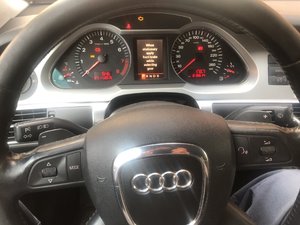

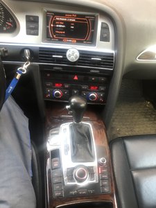

    Здравствуйте уважаемые клубни (знатоки))).
    Прошел
    уже десяток лет ,с момента выпуска моей шестёрки с6 4f Quattro.
    В последнее время начинаю замечать ,что время не пощадило мою старушку))
    (то камеру не включит ,то руль забудет опустить,то двери не откроет...)
    Погода в тот день была хорошая и ни что не предвещало беды и вдруг я задумал сменить скучную MMI 2G на более современную 3G.
    Кто-то прошёл через это,у кого-то завалялись детали от 3G.
    Нужна любая помощь,информация,может у кого есть список деталей ,которые требуется заменить?)
    Готов прикупить у вас весь набор.
    Буду безумно благодарен.
