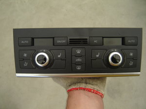

    2413560178.jpg Кто сколько даст за такое добро? Почти комплект 3G 4L0864261 , 4L1713139G, 4L0035670,4F0907468N,4F0919604,4F0035056
    Все чего нехватает для полного комплекта ,могу посодействовать. Вот уже и этот блочек есть)))4L0820043AB

    4L0820043AB
