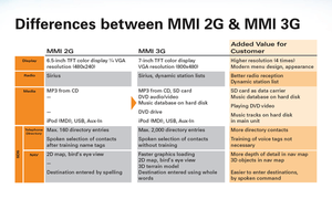

    в ожидании
    Заменить монитор, кнопки ММИ, сам блок ММИ .
    С разъемами тоже вроде колдовать надо.

    в ожидании
    Да, разрешение другое.

    КуСедьмой трактор
    разрешение одинаковое, но разное подключение мониторов.
    проводку менять придется некоторую
    у дилера активировать еще придется

    КуСедьмой трактор
    на сколько я знаю, минимально это дисплей, голова ММИ, блок gateway, и усилитель. Старое радио можно попробовать запустить, кто-то запускал за границей, блок кнопок такой же.
    для полного комплекта надо менять еще радио, блок управления климатом, панель приборов (если не поддерживает mmi3g )

    КуСедьмой трактор
    камеру менять только блок управления, нави уже в новой голове идет внутри, а тв - новый тюнер надо.

    A6/4F 3.0TDI 07г.→Facelift
    Пробивал я замену. Имеет смысл это это делать на пустой машине. Ставится интерфейсный блок - в нём навигация, жёсткий диск, входы SD, ДВД. Также меняются экран и гейтвей. Блютус тоже старый на выброс, но я не понял, там отдельный блок или он интергрирован уже в саму голову. Клаву вроде можно не менять, на послерестайлинговой идёт джойстик сверху шайбы, который говорят неудобный, но это вкусовщина как говорится. Усилок сказали не меняется, если стандартная музыка. Если Бозе, то и усилок под замену. Про ТВ в одном месте объяснили, что можно оставить старый, но громкость регулироваться будет через радио ))) - типа переключил подкрутил и обратно. В другом говорят, что вообще работать не будет. Бюджет замены без усилка Бозе и ТВ, но с клавой мне назвали 120тр. С усилком и ТВ улетаю за двести. Пока в раздумьях...

    GT17 S60CC GC
    Отличия 2G и 3G по разрешению экрана и слоты для SD с жестким диском.

    Q7 3.0d 12г.
    Точно ещё и жесткий диск был! Замена обойдется около 150т.р с камерой,нави и жестким диском?
