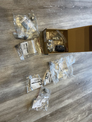

    Отдельная пробка идет только в задний редуктор. Остальные пробки отдельно не продаются и идут только в составе набора, очень дорогого набора). Говорят, что в принципе можно не менять, но я всегда менял, да и ELSA говорит нужно менять. Все пробки одинаковые для рест/дорест и гибрид/не гибрид.
    Номер набора пробок 0D5 398 048, на фото в коробочке это он
    RomanSM нравится это.

    То есть к этой коробочке еще отдельно для заднего дифа нужно приобрести пробку N90281802 - так!?

    Да, все верно. Коробка с пробками и отдельно пробка заднего редуктора

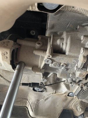

    Не пойму где сливная пробка у торсена.
    Защиту и опору коробки снял, заливную вижу а сливную нет.
