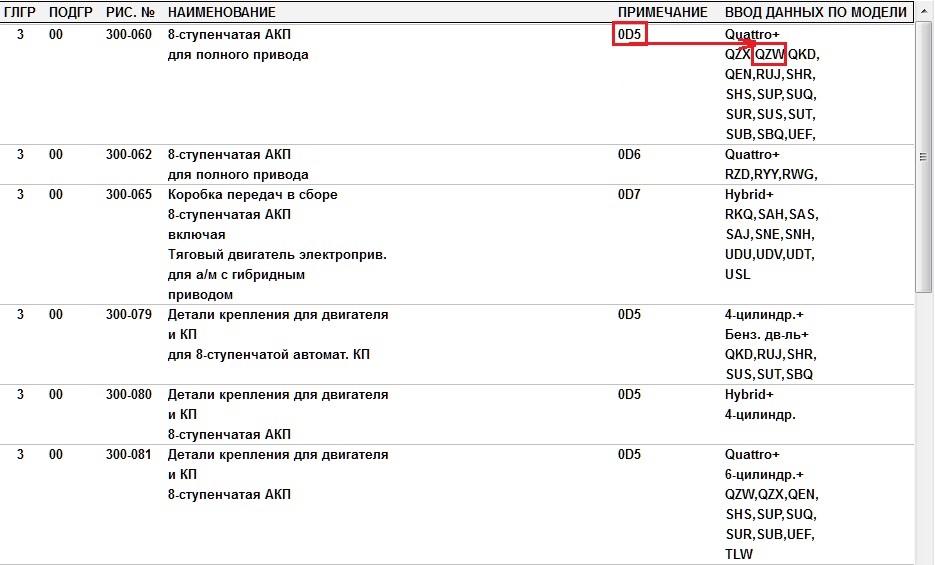

    Посмотрите какие буквы(код) имеет ваша АКПП и станет понятно какие масла вам нужны, скорей всего у вас АКПП 0D5 т.е. в неё нужно три вида масла.
    TiLoL и SlasheR нравится это.

    КПП QZW
  8. АндрейР
    АндрейР Желаю чтобы все!
    19 апр 2004
    65.944
    A3\8P\2,0Т\Q
    #68 АндрейР, 22 окт 2021
    Это и есть 0D5(AL552-8Q)
    Keiter93 и TiLoL нравится это.

    В соответствии с вот этой схемой узлов, получаем такие данные:
    1. G060162A2 масло для АКПП. Я буду лить ZF S671090312
    2. G055145A2 масло для раздатки, здесь буду лить ravenol 4014835864153
    3. G052145S2 масло в передний редуктор, буду лить оригинал
    В моем случае имеем 3 вида масла и соответственно отсутствии масляного канала между раздаткой и передним редуктором. Пазл сложился!
    Андрей, спасибо! Всем хороших выходных!
