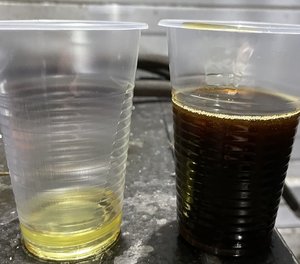

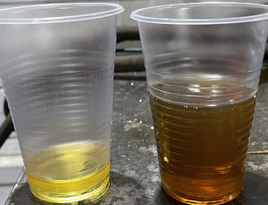

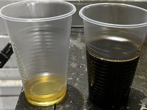

    Сменил масла в редукторах и Торсен. Пробег 101 000 (5 лет). Ничего, что подтвердило бы гипотезу адептов замены масел везде и как можно чаще, в очередной раз не обнаружил. В заднем редукторе (фото 1) вообще светлое, в переднем (фото 2) и в Торсен (фото 3) потемнело, но никакого постороннего запаха, стружки, пыли не видно. Ранее при замене масла в АКПП пришел к тому же выводу. Понятно, что все на уровне «понюхал и пощупал»…..но крики тех же адептов про потерю свойств и превращении в гудрон, тоже лишь домыслы.

    Какой гудрон? масло и любая технологическая жидкость окисляются, то же масло в двигателе меняется раз в год, даже если положенный пробег не накатало.
    Если ездить гарантийный срок и продавать, то вообще смысла заморачиваться нет никакого - чисто регламентт, все остальное лишняя трата денег

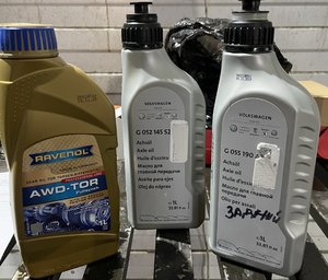

    Какое масло заливали в Торсен и редуктора?

    равенол и кастрол, за 25 тысяч ничего не отпало и не заклинило, хотя наверное должно было...

    В передний и задний редуктор оригинал (масло с разными артикулами), в Торсен Ravenol Tor

    Там слишком много переменных, чтобы на какие то цифры можно было ориентироваться.
    если говорить о коробке, то там большее значение имеют продукты износа фрикционов, те банально по цвету

    Вот я о том и говорю, все на уровне веры в тот или иной подход, без какой либо доказательной базы. У тех кто обслуживание выполняет по регламенту, аргумент инструкция и автомобили, соклубников, которые прошли около 200….а аргумент на замену масла, только теория Всемирного заговора.

    Такое начало + хорошие фотки, а по итогу = бред колхозный. ( хотя, кто то же убедил поменять на новое))))
    ИМХО: Сдайте эти все стаканчики на экспертизу и разницу увидите не только по цвету.
