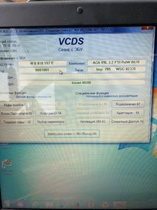

    Подскажите ,короче поменял я коробку на контрактную,работает все супер,
    Теперь о непонятном:
    Прошивка сама поменялась,была 10 стала 70, вопрос какое масло заливать(сейчас в коробке желтое)
    В 73-76 группах нет информации,пишет ошибка ,что нужно сделать
  17. сергей гонщик
    сергей гонщик Новичок
    30 июл 2018
    46
    Было

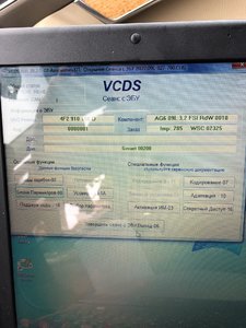

  18. сергей гонщик
    30 июл 2018
    46
    Стало
  19. BaCker
    BaCker Участник форума
    24 июл 2010
    222
    A6C6,BBJ, 2004
    Судя по блоку там последняя 30 ка, как "залезла" 70-ая и сама, вопрос? Да , проши сами не меняются))
  20. сергей гонщик
    30 июл 2018
    46
    Когда забрал машину с сервиса сначала была 40, на следующий день 70
