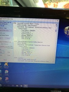

    Здравствуйте. Дёргается на холодную при разгоне. На горячую почти незаметно. Вылезли ошибки. Сможете прокомментировать? А6 С7 2.0

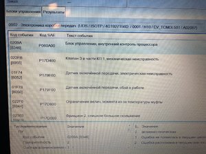

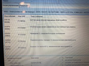

    Спасибо за ответ, но что это за всем известный TPI №: 2022497/17

    в сети нашел TPI №: 2022497/20. оно?

    Здравствуйте! Данная тема не для комментариев по фотографиям . Мы можем провести диагностику по выявленным ошибкам и установить причину их возникновения . Это наша основная специализация . Естественно все это делается при личном контакте с автомобилем а не по сети/фотографии.

    Готовьтесь к замене мехатроника и сцеплений ...

    Спасибо! Пошел за деньгами)))

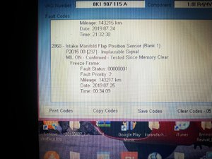

    Доброго времени суток, машина audi a4 b8 1.8 tfsi , клинит заслонку впускного коллектора , в одном из сервисов посоветовали прошивку евро 2 , чтобы не покупать новый коллектор .
    Я пришел к выводу , что хочу удалить заслонки физически , прошиться под евро 2 ,заодно вытряхнуть кат . Сколько будет стоить мой вариант и насколько он оптимальный ?)

    Здравствуйте!
    Позвоните мне на 89161588686 постараюсь все рассказать .

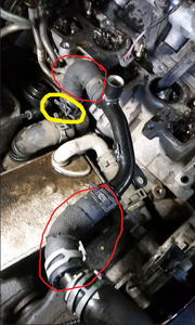

    Здравствуйте. При удалении егр на CRCA
    Выделенные красным цветом: передний шланг(ближе к радиатору)- остается родной?
    второй (ближе к развалу двигателя) - необходимо подобрать?
    И выделенное желтым - соединение хомутом держится на родной тройник 059121506H без каких либо переходников?

    Шланги ставятся подходящие оригинал . Мы точно не скажем какие . Мы берем их из огромной кучи шлангов которые остаются у нас после демонтажа ЕГР с других моторов . Шланг на фланце 059121506H держится хомутом без переходника ,только резиновое кольцо надо снять .
