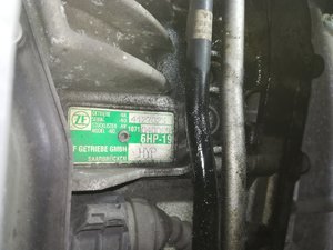

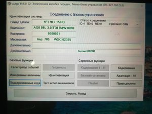

    Добрый день. Может кто подсказать точно какое масло мне залить в мою АКПП? И как узнать обновлялось ли ПО акпп до меня?
    a6 c6 3.0 quattro tiptronic 2006 год
    Перечитал кучу текста, голова кипит...

  5. АндрейР
    АндрейР Желаю чтобы все!
    19 апр 2004
    66.212
    A3\8P\2,0Т\Q
    https://www.audi-club.ru/threads/zamena-masla-v-akpp.207801/page-343#post-12378806
    RomanPLCH нравится это.

  7. АндрейР
    19 апр 2004
    66.212
    A3\8P\2,0Т\Q
    Именно так....да и обновлять нечем.(нет новых прошивок)

  14. Алексей М.
    Алексей М. Живу я здесь
    22 дек 2004
    3.649
    Латвия
    A6 C6 2.7TDI BPP Quattro
    А как это вяжется с этим?
    Даже 64 мс это далеко не 120.
  15. Masterz
    Masterz Живу я здесь
    16 июл 2006
    2.316
    Латвия
    A6 AvQt '08 2.7TDi 6HP
    Эту 120 - предположительно это предел возможностей "софта". Т.е. за эти границы уже просто не будет адаптировать. А со скольки начнёт пинать и пр. - это другой вопрос.
    Пока "по факту" у человека две группы за 40+ мс - пинки имеют место быть, выпадания передач.
    У меня на сцеплении B (074) - уже три года как держится 38-40мс.
    На тормозе D (076) - 200мбар.... строго каждый раз как считываю.
    Да, шероховатости 1<->2 есть, иногда 4->3 слегка.
    При замене масла магнит норм. Фильтр уже не заводской стоял.
    Андрик78 нравится это.

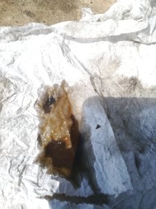

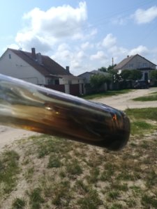

    Сегодня взял пробу масла с коробки, мне кажется или цвет не соответствует году 2006 и номеру коробки (прошивка 040)?
    Кто то сменил масло на неподходящее? Бежать быстрей делать замену пока не убил акпп?
  19. quattrosens
    quattrosens Старожил
    21 сен 2010
    17.156
    Франция
    "Никаких проблем " это очень субьективное мнение выработанное на лицезрении СТАРЫХ МАШИН :D.
    Критерии НОРМАЛЬНОСТИ у нас очень сильно РАЗНЫЕ
    Уважаемый, сходите в автосалон и прокатитесь на НОВОЙ машине с НОВОЙ АКПП и НОВЫМ маслом.
    Телега запряженная парой волов тоже едет :laugh:
    Masterz нравится это.
  20. avtehel
    avtehel Живу я здесь
    12 мар 2010
    2.409
    Украина
    А6 4F 3.2FSI 2007
    Не согласен. Не убитая АККП поедет нормально на любой АТФ.
