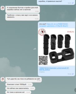

    вот переписка (буквы коробки я ему отсылал)

    блин, я переписку имел ввиду (что есть набор с трубками для моего коробаса). А картинку я для примера ему прикрепил (самая близкая, что подходило и было на сайте). Вот

    Резино-Технические Изделия (вы их назвали «трубочки»)

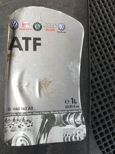

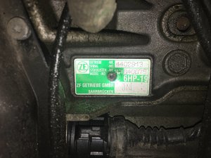

    Доброго дня! Прошу дать совет! Есть желание поменять масло в коробке 6HP-19 Автомобиль Audi A8D3 год выпуска конец 2007.
    Электроника КП Label: 09L-927-760.clb
    Part No SW: 4E1 910 156 Q HW: 09L 927 156 A
    Компонент: AG6 09L 3,0 TDI RdW 0020
    Ревизия: --H01--- Серийный номер: 4402913
    Кодировка: 0000001
    Мастерская #: WSC 02313 785 00200
    VCID: 3162E9DDA8327BB
    Как я понял из данной статьи у меня должно было быть залито синее масло по заводу.
    Также после покупки авто в 2015 году увидел наклейку (кто-то оставил для сведения) под капотом с банки масла с арт G060162A что возможно говорит о том что масло менялось или доливалось....
    Вопрос: RdW 0020-это прошивка для зеленого масла я так понимаю не подходит!? Какое масло мне сейчас можно залить и перепрошить на какую версию? Пару лет назад мой товарищ (с таким же авто и коробкой) обращался к официалам с вопросом есть ли прошивка более свежая-ему ответили что нет((

    Это фото номера коробки и наклейки масла

    Новых прошивок на номер: 4E1910156Q-нет.
  10. Palblch79
    Palblch79 Новичок
    3 июл 2018
    18
    Беларусь
    AUDI A8D3 ASB
    Какое масло тогда заливать?
