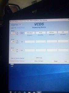

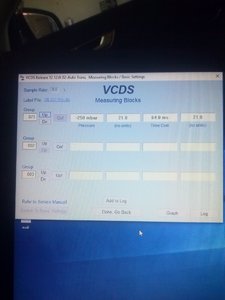

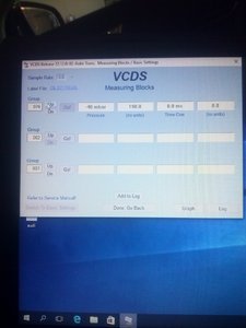

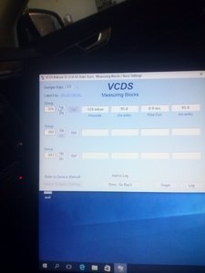

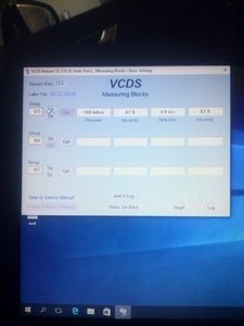

    A6C6 3.2 FSI Q 06
    Всем доброго утречка!!!!!
    Ребят, кто понимает по показаниям в 73-77 группе гляньте, в норме они или нет.
    Ошибок нет, только при переключении с 3-4 бывает писк. Коробка HYR.
    Заранее спасибо!!!!

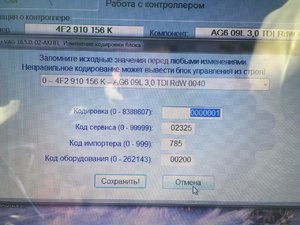

    А4В6,АМВ,Q+мешалка,Урод С6, трахторчуга
    Ребят читаю пока на 140 странице,но сегодня проверил коробас и прошивку, ввобщем прошивка 0040 вроди как понял, а залито у меня желтое масло.
    По коробки вроди все ок,но 1-2-3 3-2-1 при плавной спокойной езде и торможении чувствуется пиночки, больше вроди ничего не тревожит, что делать то? тачан 2006г коробас JMQ
    ЧТО делать то?

    Если менять,то можно зеленое залить, если долить ,то хоть зеленое,хоть желтое. Если хочется с адаптацией повозиться, можно обновиться до последней проши. А вообще где-то видел ,что с февраля 2005 был переход на синее, а в 2006 на зеленое, месяц не запомнил.
