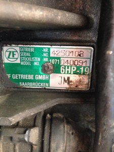

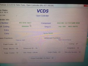

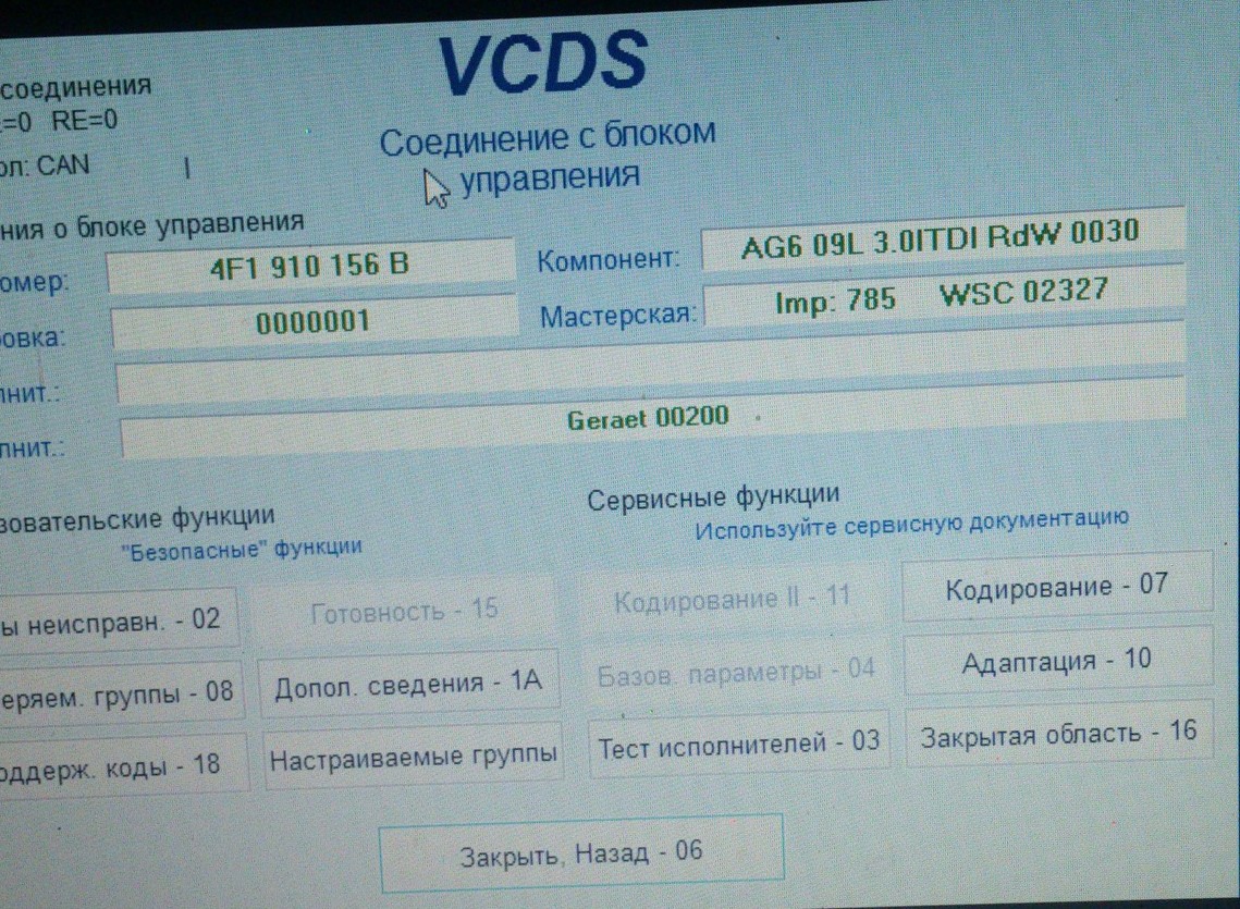

    привет всем.. подскажите. интересует какое масло должно быть залито и есть ли обновления акпп

    Последнее доступное обновление 4F0910156H 0110 под зеленое масло .

    а нет в белорусии людей (так сказать вашего филиала :rock::beer:) кто это там мог бы сделать ?
  13. Melkon&Ratkov
    25 фев 2014
    8.532
    Нет к сожалению.

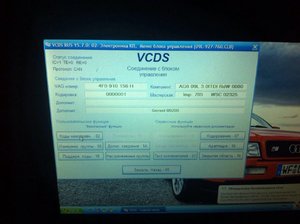

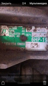

    плохо..а на мою акпп есть обновление ?

    То что у тебя и есть последнее обновление . Оно одно и доступно .

    а не обновляется больше чтоль (я дума там скаким то интервалом они выходят, как на телефоне :idea::shock:)
  17. Melkon&Ratkov
    25 фев 2014
    8.532
    Нет конечно . Нафиг им писать прошивки на АКПП которая уже пять лет как снята с производства ?

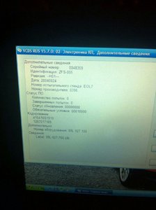

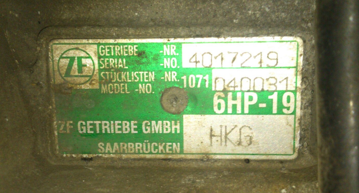

    Всем привет!
    Судя по номеру и дате выпуска залита голубая жижа.
    Подскажите есть ли новые версии прошивки АКПП?
    И был ли у кого нибудь опыт использования Liqui Moly Top Tec ATF 1800 по описанию отвечает допускам VW G 055 005 ∙ VW G 055 540 ∙ VW G 060 162 надо ли будет менять версию прошивки если просто частично сменить масло с заменой фильтра. Спасибо.
