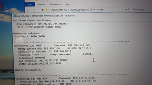

    Здравствуйте, вот думаю в каком сервисе и какое масло в акпп менять, прочитал несколько десятков страниц этой темы, уже голова опухла от информации :D К Вам несколько вопросов: сколько масла и какое надо, если делать замену у Вас? На этом фото есть номер прошивки, если есть Вы можете сделать обновление? АКПП KGY вроде:)
