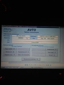

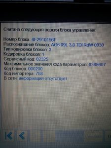

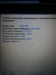

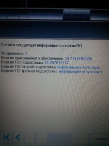

    Добрый день, помогите пожалуйста определить какое масло у меня сейчас залито( на первой страничке почему то не отображается картинка из ETKA), чтоб произвести частичную замену без изменения прошивки. 20160714_193954.jpg 20160714_194004.jpg 20160714_194018.jpg
