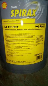

    Имеет смысл перейти на спиракс шелловский?
  8. KEO
    KEO Старожил
    21 окт 2015
    5.510
    Коми респ.
    Q7 3.0 TDI (BUG)
    Shell
    Я на нем катаю. Все нравится. Вот сейчас вместе с Владиславом ГТ подшаманим и надеюсь совсем хорошо станет.

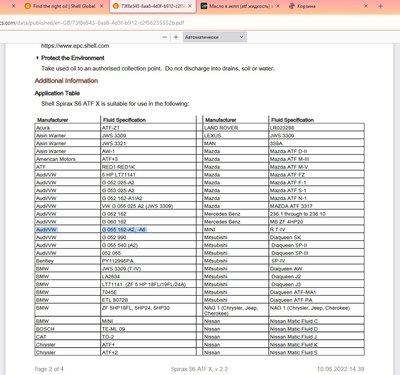

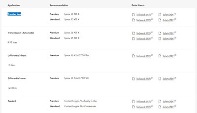

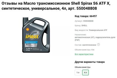

    Всем привет. Парни подскажите побывал кто такое масло в автомат ZF и раздатку, лить на q7 4l. У меня 3.6 fsi 09г. На подборе у Шелл его выдаёт. Сам с Сахалина, с оригиналами у нас туго, как и с заменители типо febi.
