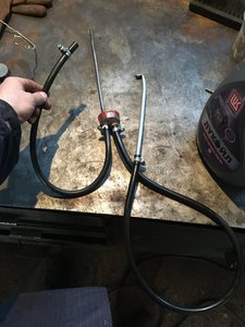

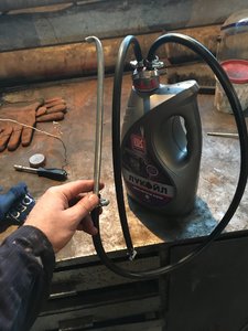

    Вот приспособа.
    На свободный конец шланга одевается пистолет от компрессора. Второй конец вставляется снизу в АКПП.
    Пробка закручивается в канистру. Канистра переворачивается кверху задом. Воздух аккуратно с компрессора (порционно) подаётся в канистру. В итоге он загоняет воздух в канистру, который в свою очередь вытесняет масло. И масло бежит в АКПП.
    Только надо аккуратнее с компрессором. Воздух подавать по чуть-чуть. Иначе канистру разорвет. :) Ну вернее даже не канистру разорвет, а пробку выплюнет. А поскольку канистра перевернута кверху вниз, то и масло с неё тоже на пол. :)

  7. KEO

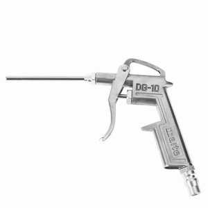

    А так да, я тоже использую накачной пистолет. Только не для шин, а вот такой:
    На тонкую трубку одеваю шланг, затягиваю хомутом.

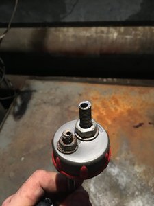

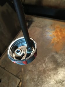

    А как я врезаю 2 штуцера в пробку бутылки - сфоткаю сегодня и покажу.
    Если вкратце: беру 2 болта. Зажимаю в тисках, просверливаю сквозные отверстия поширше. Головки болтов срезаю. Просверливаю 2 отверстия в пробке под диаметр получившихся шпилек. Вставляю шпильки в пробку, одеваю шайбы и затягиваю с обоих сторон гайками. А одну из шпилек креплю длинную трубку (чтобы была около дна канистры).
    Далее, на один конец шпильки одеваю шланг для подачи воздуха. На второй одеваю шланг для выхода масла.

  16. KEO

    Вот как выглядит присоединение к крышке канистры на моей приспособе.
