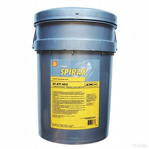

    Павел:
    Shell Spirax S4 ATF HDX.
    Очень рекомендую.
    Ну если вдруг его испугаетесь лить, то лейте тогда оригинал. :) Но он дороже в 3 раза.

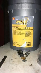

    Скажем так: отзывы есть. Я разговаривал как-то по телефону с Владиславом. Спрашивал его про выбор масла. И мы в разговоре с ним вскользь озвучили про Mobil.
    Не буду углубляться и конкретизировать наш с ним разговор (Владислав к этому относится отрицательно). Поэтому, упуская все подробности, скажу проще: лучше лить Shell.
    Вот эту бочку я себе покупал. Это не из интернета фото. Моё.

    Все ясно. Тогда такой вопрос, сколько брать с учетом промыть + залить на эксплуатацию?
  20. KEO
    KEO Старожил
    21 окт 2015
    5.510
    Коми респ.
    Q7 3.0 TDI (BUG)
    Бочку. 20 литров. Хватит на 3-4 замены, если лить по 5 литров.
    P.S. Павел, вы скорее всего не в курсе. Производитель коробок Aisin рекомендует менять масло по двум условиям:
    1. Либо 1 раз в 2 года.
    2. Либо 1 раз в 20 ткм пробега.
    В зависимости от того какое условие наступит раньше.
    Так что не думайте, что купите 20 литров, 6 из них сейчас зальете, а остальные пропадут в годах. :)
    P.S.S. Если сомневаетесь - могу поискать и показать эту рекомендацию завода AISIN. :)
