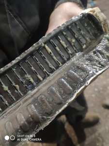

    Зудящий гидравлический звук может издавать насос. Как правило это на айсинах происходит по вине забитого маслоприемника. Эффект кавитации. При этом коробка начинает чудовищно производить тепло. Охлаждение через антифриз сглаживает разницу, если радиатор чистый и мыла" нет внутри. Потому как кавитационный пузырь отдает почти 2000градусов в носитель, при схлопывании. Еслиакп жужжит, то не стоит откладывать замену фильтра в поддоне акп мыло внутри теплообменника могу представить. Антифриз менять надо. И не только для того чтоб печка горячим дула

    #1594 Автоматный, 20 окт 2020
    Вот сегодняшний случай. И это долго, долго мыли сольвентом и еще кучей всякой фигни. Со вчерашнего вечера. Не помогло. Пришлось снимать и резать для уверенности. Фото теплообменника нет сейчас, но поверьте оно там еще хуже. И именно в антифризной части. Ни кого ни к чему не призываю. Просто делюсь опытом своим. Но стоит задуматься о замене или модернизации системы охлаждения акп, когда печка не очень горчим дует

    Владислав, доброго Вам вечера. Хотел чуть-чуть уточнить: а что за "антифризная часть" радиатора ?
    Я помню когда менял у себя радиатор кондиционера и ГУРа, то пришлось мне отсоединять трубки от радиатора АКПП. Но к нему только трубки с маслом и присоединялись. Никакой "антифризной части" в нем не было.
    Фото не моё, но у меня также.
    http://joxi.ru/Grq5Zj4Hk1vG9r?d=1
    Вот, отсоединял только вот эти 2 трубки. Но по ним идет масло от АКПП.
    Или на каких-то модификациях Q7 есть какая-то другая конструкция радиаторов АКПП (с антифризной частью) ?
    У него тоже BUG, а стало быть также как у меня конструкция.

    Владислав, Боже упаси меня спорить с Вами. Но есть таки один момент, который я хотел бы уточнить. Суть в том, что сеточка в фильтре АКПП имеет такую структуру (строение), что наверное она не склонна к тому, чтобы забиваться грязью. Фильтровать да. Но наверное вряд-ли забиваться. То есть: всё, что отфильтровывается этой сеточкой, не остаётся в застрятом состоянии в ячейках, а "шмурдяком" стекает обратно в поддон.
    А масло (по его словам) он менял недавно.
    Вот я и сомневаюсь: есть ли смысл ему менять фильтр, если он масло менял не так давно, а сеточка (на мой скромный взгляд) не склонна к тому, чтобы забиваться.
    Но еще раз повторюсь: Ваш опыт ремонта коробок для меня непререкаем. Поэтому я лишь уточняю у Вас этот момент.
    P.S. Хотя есть и другой момент. Он пишет, что менял не методом "слива" масла, а методом замены на аппарате. При таком методе "шмурдяк" (наверное) мог и остаться в поддоне и продолжить ему забивать всас и недоподавать требуемое количество масла в насос.
