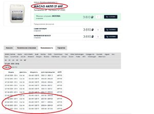

    Сейчас общался с мастером из "Центр-АТ МАИ" , тот в недоумении почему мне всё же продали в AVTGR по моему VIN номеру масло 8HP. Да, говорит что адаптация конечно нужна и скорее всего поможет, ноооо.....не уверен что в моей коробке эта "кнопка" воообще есть. Для того чтоб проверить надо подключить сканер WAG. Вот как-то так, ни кого ни в чём не виню, слушать и действовать дело добровольное.

    Давно уже на 6HP VAG рекомендует лить только зелёнку LIFEGUARD 8HP, мастер явно не в теме... :lol:
