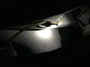

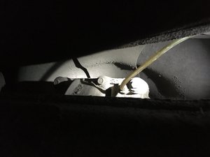

    Сегодня у себя смотрел что там с задним приводом и его дыхательной системой.
    Как смог подлез, сфоткал через зеркало.
    Что характерно: наглухо забит грязью. Но при этом сам по себе штуцер сделан "ёршиком". То бишь под шланг. Но шланга нет (думаю с завода).
    Ну не скоты ли немцы вот так делать ? Неужели нельзя было сделать как на переднем приводе и вывести шланг в безопасное место (по крайней мере где грязью не забьётся).
    Прочистил штуцер проволочкой (там очень маленькое отверстие, миллиметра 3, не больше). Одел трубку (вошла плотно). Конец вывел рядышком (повыше к подрамнику прикрепил). По крайней мере грязь теперь так просто не забьется.
    @АндрейР, кстати, Андрей, ты был прав. Когда я одел трубку и дунул туда и на себя - чувствуется, что там какой-то клапан есть.

  5. Владик
    Владик Живу я здесь
    1 фев 2005
    1.636
    Ивановская обл.
    Q7 3.0 tdi CRCA
    Вот, а то я испугался, что 3-я в раздатку :)
    В мосты аккурат по литру влазит
  6. KEO
    KEO Старожил
    21 окт 2015
    5.510
    Коми респ.
    Q7 3.0 TDI (BUG)
    То то и оно, что нет. В передний мост влазит около 0,75 л. В задний 1,25 л.
    В раздатку ровно ровно ровно 1 литр. Но там другое масло.
