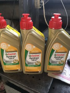

    @АндрейР, @Kotofay
    Пришло масло. Поменял сегодня.
    Походу всё-таки масло Febi полное гавнище. Залил буквально недавно свежее. Слилось опять серое. А проехал всего километров 200-300. Фоткать не стал. Поверьте на слово, что серое. Значит влага не причем. Жопа короче, а не масло (в бутылках Febi). Посмотрим что там с Кастрол будет со временем.
