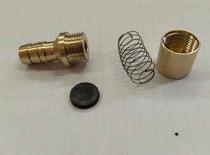

    Дыхательные сапуны. Где находится сапун на заднем мосту - не интересовался. Где на переднем - могу показать. Его конец крепится на корпусе воздушного фильтра.
    Возможность некачественного масла также не отрицаю. Что там Febi льёт в свои банки - одним им известно.

    На заднем редукторе шланг от сапуна вверх сам выводил. С завода почему-то так не сделали . У всех q7 сзади может попасть вода.

    1. Почему спереди сапун выведен наверх, а сзади нет?
    2. От времени сапун может подклинивает, поэтому и вывел трубку сзади наверх. (Сапун на заднем редукторе находится сверху его).

    Чему там подклинивать,он простой как валенок.

    Не допускаешь возможность сгнивания пружинки от влаги ? Уж больно тонкая она. А кто и когда их меняет там ? Наверное никто за столько лет.
