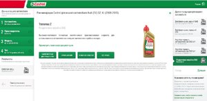

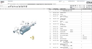

    Тот же Castol рекомендует в раздатку Q7 ATF,не говоря уже про ЕТКА.

    Я вам отвечал на вопрос "почему."
    Что в етке написано и без вас всем известно.
