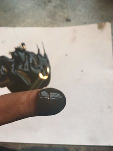

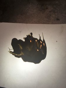

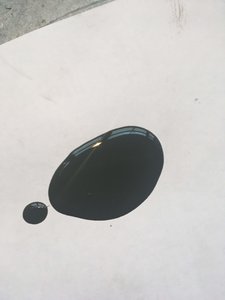

    Вот какая шляпа слилась с приводов. Причём с обоих одинаковое по виду.
    Несмотря на пробег 51 ткм, всё равно не нравится вид. С раздатки стекло более в лучшем виде масло. На палец мажешь - палец видно. А тут нет.
    Скорее всего воспользуюсь советом и залью Shell чуть попозже.
