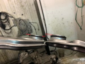

    Вот смотри какой еще момент важно уточнить перед установкой фильтра.
    Владислав @Автоматный скинул мне интересное фото из своей практики ремонта АКПП.
    Говорит, что долго-долго искали причину некорректной работы АКПП, пока не обнаружили следующее:
    Справа: хороший правильный фильтр. Вроде бы он говорил оригинал VAG.
    Слева: какой-то фуфломицин. Вроде бы он говорил Meyle.
    Что именно не так: высота буртика, выступающая над резиновым кольцом, в целом слишком низкая (по сравнению с оригиналом). Но с другой стороны ещё ниже. Насколько низкая, что эта выступающая часть не доходила до отверстия в гидроблоке. И в итоге резиновое кольцо при работе АКПП (под действием разрежения) изгибалось и его край деформировался во внутрь гидроблока, что в свою очередь способствовало засосу воздуха.
    При остановке машины - кольцо обратно принимало свою форму. Вот почему было сложно обнаружить причину. Но опыт Влада помог ему увидеть и решить эту проблему. :) Так что имей это ввиду перед тем как будешь втыкать эти Какаши. :)

    Да,действительно нужное замечание. Скину свой фильтр и сравню с новым. Спасибо.

    Влад говорит, что оригинальный VAG воздух не пропускает по шву. Но он говорит, что у них другой брак: сеточка в местах шва плохо заделана. С брешью (отверстиями).
