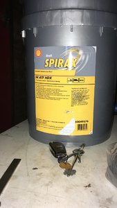

    Короче говоря, сейчас у меня залито масло Shell Spirax
    Залил его по совету Владислава @Автоматный. Он говорит, что уже более 20 лет льет его в эти коробки (Aisin) и проблем нет.
    И говорит, что данное масло не так быстро темнеет, как Оригинал VAG, Мобил и прочее.
    Где-то 10ткм уже проехал на нем. Пока полёт нормальный.

    Вот так экономия у тебя! 25 л идэмицу + герметик + еще шмел спиракс 20 л. Эксперименты это конечно хорошо и интересно,но машина должна быть надежной.
    У меня дружок льет спиракс этот в ситроен джампер, у него там четырехступенчатая АКПП ZF4НР20. На сколько наши коробки схожи я не знаю,но у него все хорошо с акпп. Пробеги у него конские, постоянно грузит машину как на верблюда.
