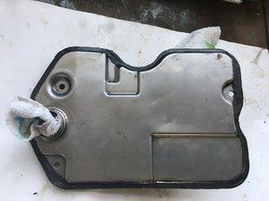

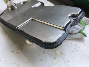

    Есть такое дело. Сплошь да рядом. Причём, как мне рассказывал форумный специалист (Владислав @Автоматный): он говорит, что даже оригинальные фильтра при вскрытии оказываются с браком. А именно: сеточка внутри фильтра НЕ по всей площади. Прикольно, да ? :)
    Да, пропускает. У меня тоже Meyle. Я себе вот так сделал:
    Не раз потом вскрывал, смотрел, пробовал продувать - держит хорошо !
    Герметик: обязательно "Victor Reinz" ! Он маслобензостойкий. Кстати, я им себе жгуты заделывал в АКПП. Держат до сих пор.

    Не,ну это не дело конечно,там герметика быть не должно! Буду искать фильтр,который не пропускает и сетка на своем месте. Я работаю на запчастях в рено,у нас есть фильтра на акпп,я вынул,подул,все четко,сетка тоже. И это в сраном рено! Неужели с ауди все так плохо?

    Не,дружище,сорян. Герметик это конечно сильно,но я не думаю что такую машину можно ремонтировать с помощью говна и палок ( извиняюсь за выражение,никого не хочу обидеть). Просто нужно найти хороший фильтр и все.

    Всё правильно. Неси деньги за то, что по сути также будет пропускать воздух по шву. :) Неси больше.

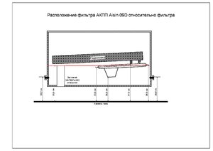

    Воздух будет засасывать пока масло не прогреется и не закроет фильтр целиком. И на подъёмах в горку тоже.

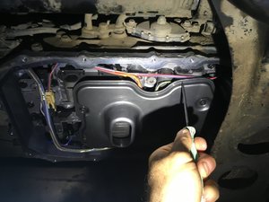

    Я измерял уровень масла в коробке на холодную. Уровень относительно фильтра и гидроблока.

    Откуда такая схема? Сам нарисовал?

    Сам. По тому как расположено всё у меня.
    Вот, отвёрткой я показал где уровень масла на холодную. То есть: почти весь шов погружен, но передняя часть шва в воздухе. Позже её тоже скроет, когда масло прогреется. Но ... на холодную будет засасывать.
