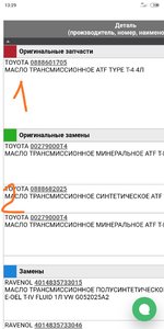

    Господа! Общий привет всем! Долго вчитывался во все изложенное,но так по аналоговым маслам и не понял,стоит ли эксперементировать и подбирать масло,в обход оригиналу ваг. В магазинах продаваны рекомендуют лить Тайота Т4, оно отвечает всем требованиям айсиновским коробкам.На мой вопрос синтетика это или минералка,они сказали,что у маслел атф нет такого. Есть допуски, которые подходят для акпп.Прошу прощения если уже замучали такими вопросами,но есть те кто лил тайоту т4 в наши акпп или не изобретать велосипед и лить оригинал?
    P$:У тайоты т4 есть как минералка,так и синтетика, как я понял.На скрине 1 это минералка,2 это синтетика. Поправьте меня, если не прав.

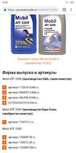

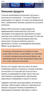

    Это которое 3309? По нему есть серая банка и синяя. Серая это нашего разлива,а синяя производство америка 946 мл обьем.Ценик у обоих одинаковый.Опять затуп у меня.:shock:

    Я брал вообще на розлив его. А так вроде синию надо брать

    Благодарчик! Тоже придерживаюсь синей банки. Думаю на этом и порешаем.
