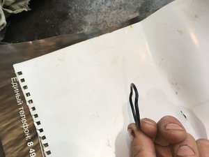

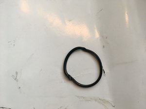

  6. KEO
    KEO Старожил
    21 окт 2015
    5.510
    Коми респ.
    Q7 3.0 TDI (BUG)
    Когда я в самый первый раз менял фильтр, то вот так я угандошил кольцо:
    Но там была ошибка установки (по неопытности). Я сперва засунул кольцо в гидроблок, а потом уже пихал фильтр.
    Все последующие разы (а их было немало) я кольцо одевал на фильтр, а затем вставлял фильтр и аккуратно его подтягивал, равномерно затягивая все 3 болта.
