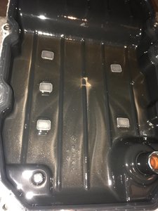

    Поменял масло на оригинальное. Не получилось сделать как советовал Влад, ибо масло насосом сразу кидает на радиатор и при заводке машины со шланга сразу побежало красное масло, вместо вытесняемого желтого.
    Пришлось менять методом частичной замены. Два раза по 5-6 литров сделал замену.
    Но это ладно. Очень растроила картина в поддоне АКПП. После того, как чистил гидроблок проехал менее 1000 км. Ездил очень осторожно, ни разу не буксовал. Очень плавно трогался. Алюминиевой стружки настругало ещё больше.
    Раз алюминий, то скорее всего с гидротрансформатора. Но не факт, что виновник он. Не исключено, что после замены на отремонтированный или новый его продолжит стругать.
    Заменил масло на оригинальное, проехал с Ухты обратно до работы (150 км). Попробовал с места ускориться поинтенсивнее - букс.
    Осталась последняя надежда - перед выездом домой сбросить ещё раз адаптацию и сделать адаптационную поездку.
    Не поможет - значит уже все, надо готовиться к скорой смерти коробки. Такими темпами там состругает быстро то, что стругает сейчас.
    Наверное надо начинать морально готовиться к покупке контрактной коробки. А учитывая проблемность этих коробок первых выпусков (коим и является моя модификация HXG), то это будет ещё та лотерея. Печалька...

    Переговорил с Владом. Он говорит это с гидроблока стружка. Плохо отцентровал половинки при сборе (хотя я очень старался, сначала все болты наживил, потом подтянул, потом затянул, длинные болты пометил и поставил на свои места). Влад говорит что и у него такое бывает иногда, несмотря на то, что он тщательно центрует их. Рекомендует пока не паниковать, говорит, что скорее всего стружки больше не будет.
    Очень надеюсь. :)
