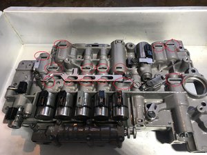

    я видел букс этот на мой взгляд нужно снять гб и опрессовать пакеты. Если опрессовка не выявит проблем то перебрать гб
  17. KEO
    KEO Старожил
    21 окт 2015
    5.510
    Коми респ.
    Q7 3.0 TDI (BUG)
    Перебрал я сегодня гидроблок. Внутри он идеально чистый. Выглядит как новый. Никаких проблем я не нашёл.
    Собрал, залил масло (пока ещё ТОТЕК) и поехал.
    Ничего не поменялось. Всё также буксует если газануть.
    В общем, жду оригинальное масло. Меняю на него (18-19 августа). Делаю сброс адаптации, адаптационную поездку.
    А далее уже будем смотреть. В случае не ухода проблемы - скорее всего буду просто спокойно разгоняться, пока проблема окончательно не заставит принимать экстренное решение. А иначе никак. У нас тут не Москва. Ни одного специалиста нет. Менять всё подряд (гидроблок, бублик, механическую часть) - накладно. Брать сразу за 50-60 тысяч контрактную - лотерея ещё та.
    Пока такой расклад. А там поглядим.

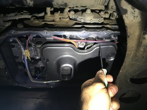

    Я неоднократно спрашивал у многих: почему уровень масла в АКПП нельзя превышать ? Понижать - понятно почему нельзя. Риск, что будет хапать воздух. А почему нельзя повышать ? Ведь до вращающихся частей (которые могут вспенить масло) очень далеко. Но никто толком так и не мог ответить. Ну понятно, мало кто знает потому что.
    Но на днях познакомившись немного (в общих чертах) с устройством гидроблока, а также просматривая свой архив фотографий и увидев снова вот это фото
    ... где отвёрткой показан уровень зеркала масла при 35 градусов, я, наконец, начал понимать ПОЧЕМУ желательно устанавливать уровень строго в соответствии с рекомендацией !
    При рабочей температуре масла уровень повышается, но видимо он будет как раз под самое днище гидроблока. Но НЕ затапливая его ! А в гидроблоке полным полно всяких открытых отверстий, в которых ТУДА-СЮДА ходят клапана, штоки, цилиндры и прочее.
    Взять даже такие важные детали, как соленоиды. Их отверстия (куда может проникать масло) как раз снизу гидроблока.
    Одно дело, когда шток (очень быстро перемещаясь) пытается преодолеть сопротивление воздуха (которое ничтожно мало), другое дело когда ему приходится резко преодолевать сопротивление масла, когда гидроблок по самые уши затоплен оным.
    Я понял: масло, затапливающее гидроблок, скорее всего мешает нормальной работе подвижных деталей, которых очень много в нем и которые быстро движутся туда-сюда, когда им требуется.
    И учитывая уровень масла, который я вычислил у себя (приведя фотографию выше) - я понимаю, что нет смысла задирать задницу автомобиля домкратом при установке уровня.
    Это всё я тоже учту при замене масла после вахты (19-20 августа)....

    @Автоматный, Владислав, а что вы думаете по поводу моих соображений в предыдущем посту (по поводу уровня) ?
  20. Автоматный
    Автоматный Акппэшник
    31 окт 2011
    2.113
    никогда не видел проблем на этой акпп в связи с уровнем. Даже когда не хватает литра. Более, есть проблемы.
