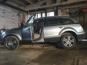

    3 дня назад уровень масла отрепетировал снова. На этот раз выровнял не машину, а разъём коробка-поддон (как это нарисовано в SSP). Чтобы бы был горизонтально поверхности. Для этого пришлось приподнимать зад машины домкратом вот на эту высоту.

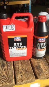

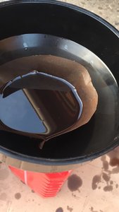

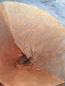

    заменил сегодня масло акпп и фильтр..(до этого менял примерно 3000км назад.2раза вподряд частично)..щас слилось черное. без запаха гари.магниты чистые. ток на корпусе фильтра и поддоне серое напыление (типо графита)..взял опять ЛИКВИ МОЛЛИ 1200.. 7л. нехватило . пришлось 400-500гр старого опять залить..прогнал старое атф через фильтр от *кофеварки* хотел поглядеть что в нем останется(ничего не осталось)..

    Тоже на днях поменял масло, фильтр и термостат АКПП, залил Мобил 3309, вошло где-то 7,5 литров, с последней замены прошло почти 3 года и около 40 т.км, цвет слитого масла не изменился, никаких адаптаций делать не буду, сама настроится

    Цвет слитого ненапрёг? С чего оно почернело
  11. KEO
    KEO Старожил
    21 окт 2015
    5.510
    Коми респ.
    Q7 3.0 TDI (BUG)
    Я не ослышался ? 3000, а не 30000 ?
    И это оно такое чёрное после двух недавних замен ?
  12. СЛАВИК 21
    СЛАВИК 21 Живу я здесь
    24 июл 2014
    4.304
    АУДИ Q7 3,0TDI
    ну черное эт я конечно сильно сказал )) темно красное оно
  13. СЛАВИК 21
    24 июл 2014
    4.304
    АУДИ Q7 3,0TDI
    да 3000 (ну мож 4000)..темно красное.без каких либо запахов гари..(как вариант после той замены я прошил акпп другой прошивкой,мож изза изменений этих все *залежи* повымывало с каналов)..тот раз 11л масла прогнал.. и щас вот 7.5 примерно..

    ну на самом деле ничего страшного не вижу..вымылось все с бублика,радиатора,плиты..

    Короче ... Собрал я всё на место, залил масло, подняв зад машины (выровняв разъём коробка-поддон). Сложно сказать: стало лучше или нет, т.к. разгоняться очень быстро с места я всё еще боюсь. Особенно после увиденного небольшого красного налёта на дне коробки. Но разгоняется хорошо и вчера ездил, букса не было.
