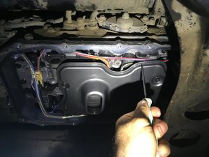

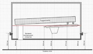

    Вот чертёж.
    Та часть шва, которая правее от отвёртки - при 35-45 градусов не в масле.
    Забыл сказать: высота от пола до края заливной (контрольной трубки) (та, что на чертеже 35,8 см) измерялась с учётом толщины прокладки. То бишь на ещё установленном поддоне. Так что измерения точные.

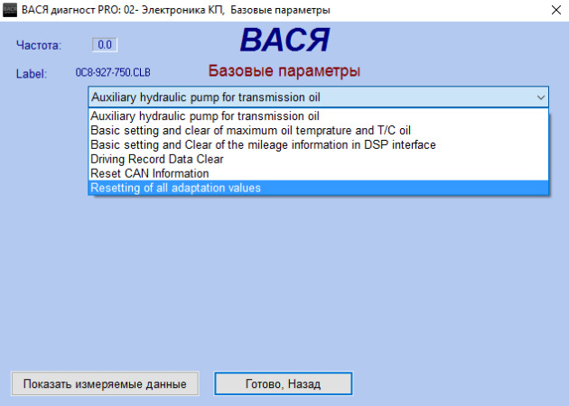

    Насмотревшись на все это, решил я сбросить адаптацию АКПП и посмотреть что будет. И тут ждало меня разочарование... То ли шнурок у меня не очень то ли прога... В общем по инструкции что то не то и не так...
    В общем в базовых параметрах нет менюшек что в инстукции [​IMG]
    Вот и не понятно, то ли нет у меня возможности такой или провод по лучше бы надо...

    Евгений, тебе мало моих свистоплясок ? Не трогай ничего, если всё хорошо работает. Не испытывай судьбу.
    VAS5054a - провод на все времена. Я брал на AliExpress. За 3 т.р. можно найти дешевле. Где-то я потом за 2,5 т.р. видел. Тот всё может, в том числе и блоки шить.

    Как ты правильно заметил, ещё не все эксперименты поставлены мною над АКПП. Сегодня буду очередной. Масло доливать в коробку. В SSP нарисовано, что уровень масла устанавливается на ровной коробке. А у меня коробка стоит так, что перед выше зада (где как раз и стоит контрольная пробка) аж на 3,7 см !!! Почему так - не знаю. Может быть так и должно быть. Можно просело что нибудь.
    Проверю сегодня затяжку балки, на которую крепится зад АКПП. А также буду поднимать зад машины для поднятия зада коробки. Выровняю коробку и буду пробовать заливать масло. Потом отпишусь.
