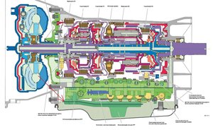

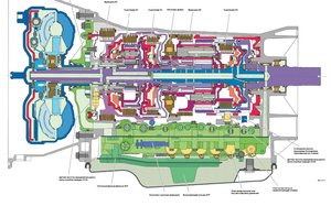

    #986 KEO, 21 июн 2018
    Заглянул я в SSP по коробке (которое Игорь (Kondor) мне когда-то скинул).
    Судя по чертежу - масло там выше уровня шва фильтра.

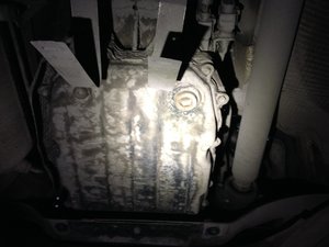

    Но вот курьёз: поддон то у меня другой. Не такой формы, как на рисунке. На рисунке он фигурный. С выемками. И заливное отверстие приподнято относительно самого низу поддона.
    А вот давнишнее фото поддона моей коробки.
    Поддон почти плоский ! Ничего общего с формами чертежа в SSP не имеющий.
    P.S. Готовлю "чертёж-болванку". Скорее всего завтра уже кольцо придёт, поеду ставить. И соответственно предоставлю вам размеры.

    Зато на чертежах уровень масла есть.:hi: И чертёж с разрезом по линии заливной пробки совпадает.

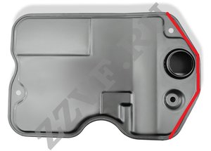

    Кстати, обрати внимание на ньюанс: плоскость шва фильтра не горизонтальна. И даже если смотреть на чертеж, то большая часть шва погружена в масла, но одна сторона всё-таки выше.
    То есть по чертежу: уровень масла проходит точно по центру шва. А загиб металла идёт наверх, а не вниз. Таким образом воздух (по одной из сторон, см. рисунок ниже, пометил красными линиями) всё-таки будет засасываться :)
