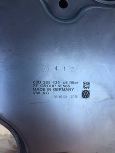

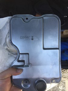

  9. СЛАВИК 21
    СЛАВИК 21 Живу я здесь
    24 июл 2014
    4.307
    АУДИ Q7 3,0TDI
    КЕО не парься. вот
      82,5 КБ
      38
      188,7 КБ
      38
  10. СЛАВИК 21
    24 июл 2014
    4.307
    АУДИ Q7 3,0TDI
    вот ориг фильтр. и знаеш что?!?!?!?!.. закрыл дырку одну и дунул. то шипит везде воздух..такчто думаю это не принципиально

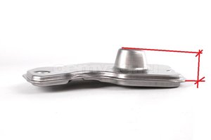

    И обрати внимание на то: на каком уровне ШОВ фильтра и на каком уровне ВСАС фильтра. Какое расстояние между ними !!!
    Я имею ввиду вот это:
    Недаром всас такой ДЛИННЫЙ ! А это значит, что уровень иногда понижается ниже шва. В противном случае: ГДЕ логика ? Зачем всас делать таким длинным (да и зачем его делать тогда вообще), если уровень масла никогда(!) не будет понижаться ниже уровня шва ? А раз есть - значит всё-таки понижается. А это уже всас воздуха !

    Слава, вопрос специально для тебя (хотя мнение остальных я тоже с удовольствием выслушаю): зачем фильтр АКПП имеет такой (длинный) вытянутый патрубок всаса ? Для чего ???
    Давай начнём рассуждать с этого момента. А там уже дальше разовьем тему. :)
  14. LION_27
    LION_27 Новичок
    25 янв 2016
    59
    Где-то я в описании АКПП читал, что удлиненный маслозаборник фильтра, расположенный в выемке поддона, а также увеличенный объем масла в поддоне, служит для исключения масляного голодания при движении машины по пересеченной местности (при больших кренах кузова). Поэтому АКПП в основном ставится на внедорожники
