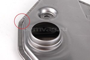

    Набрал я в Гугле артикул оригинального фильтра: 09D325435.
    И посмотрел картинки. Особо не видать, но видно что края заплющены как-то подобротнее. Хотя и тоже есть ньюансы. Вот, например, картинка с гугла оригинального фильтра:
    Но даже и тут есть какой-то визуальный косяк. Обрисовал кружком.
    А так, визуально, шов очень даже интересный. Качественный.

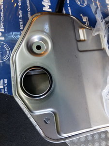

    А мой Meyle, который был при покупке машины (скажем лучше так) вообще как-то хреново проплющен по краям.
    Достану когда покупной - его тоже сфоткаю и проверю на герметичность. Хотя при таком поведении моей АКПП какая там нахрен герметичность ....

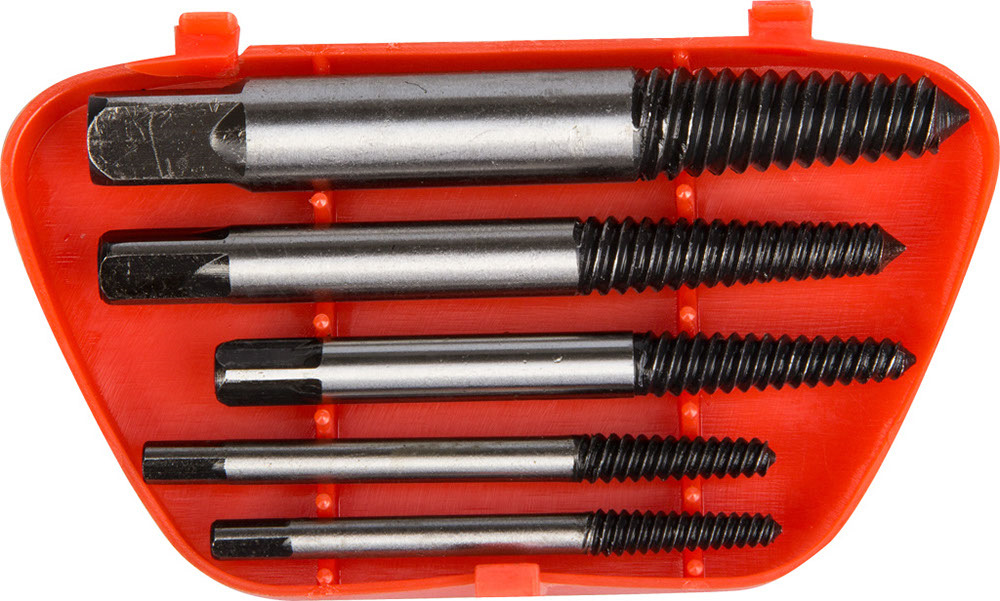

    Дмитрий, там Торкс. Если грани срезаны - только варварский способ.
    Вариантов несколько. Но итог один: купить сперва новую пробку.
    1. Использовать набор для выкручивания заломышей.
    https://i-a.d-cd.net/8d2a475s-1920.jpg
    Сперва просверлить отверстие в пробке насквозь. Слить масло. Потом вставлять биту и выкручивать.
    2. Нарезать борозду специальной машинкой (не скажу её название). У меня она в наличии есть, даже дома, могу сфоткать и показать. Борозду под широкую плоскую отвёртку. И пробовать откручивать.
    3. Взять в руки напильник и превратить круглую пробку в шестигранную. Будет немного неудобно местами. Но ... Потом вставить головку (какая там получится, наверное на 17 будет ближе) и пытаться откручивать, сильно прижимая головку к пробке. При таком варианте пробка сохранится, но лучше всё равно поменять на новую.
    4. Почти как первый метод, только сверлить максимально большим сверлом, но так, чтобы не повредить резьбу. Затем зубильцем сбоку бить и откручивать. Пойдёт, гарантия 100%.

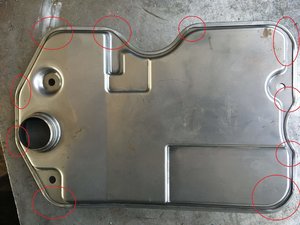

    В общем дунул я в этот фильтр, пропускает в одном месте, на фотке вверху угол который чуть левее и ниже буквы М, заговор производителя?:dead: IMG_20180620_085651.jpg
