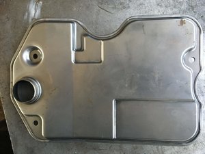

    Нахожусь сейчас в цехе, с ноутом.
    Нашёл старый фильтр, который ранее поменял. Но 100% уверен быть не могу, т.к. своими глазами не видел, но 99,9999999% уверен, что первый владелец ничего в коробке не менял. А следовательно фильтр (кстати тоже с лейблой Meyle) с завода.

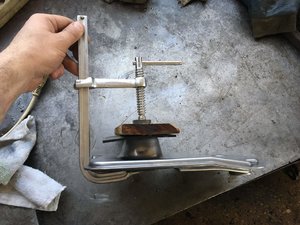

    Предварительно его промыв бензином снаружи и внутри, я соорудил вот такую заглушку всасывающего патрубка.
    Даже в воду не стал окунать, а просто дунул в круглое (выходное) отверстие.
    НИХРЕНА СЕБЕ !!! Я просто в шоке, если честно. Остатки бензина пузырями сквозили со всех сторон краевого шва.

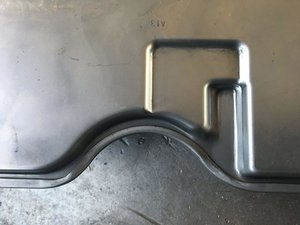

    Вот как выглядит общий вид краевого шва.
    А вот вид поближе:
    Видео как пузыри бензина сквозятся через шов я снял на свой iPhone. Но заводского кабеля с собой не взял. А зарядный кабель не оригинальный, iTunes его не принимает. И по почте не отправляет, размер более 100 Мб. Это сегодня вечером, вернувшись домой, скину видео обязательно !
    Мужики, я в шоке. Пузыри реально со всех щелей (вечером посмотрите). Я думаю, что на том фильтре, что сейчас у меня установлен, картина не лучше.
    Возникает несколько вопросов:
    1. Неужели VAG в качестве оригиналов ставит фильтра от Meyle ?
    2. Если нет, то 2-й вопрос: оригинальные фильтра тоже такие же "дырявые" по краевому шву ? Или там всё по Феншую и герметично ?
    3. Почему корпус фильтра не делают строго герметичным по краевому шву ? Каким образом воздух (при таком раскладе) не должен попадать туда ? Так это получается, что воздух в любом случае засасывается в фильтр и вместе с маслом подаётся в систему. Отсюда и пена.
    Можно предположить, что правильный уровень масла настолько высокий, что перекрывает шов фильтра. Но тогда возникает и 4-й вопрос: а нафига тогда нужно резиновое уплотнительное колечко на выходе из фильтра ?
    Обратите внимание на первую фотографию. Там видно, что уровень установки резинового кольца ненамного выше уровня краевого шва фильтра. То есть шов и кольцо ну почти на одном горизонтальном уровне. А если уровень, нормально-отрепетированный, всегда выше кольца, тогда зачем оно там ? Даже если там будет неплотность - всё равно будет нормально сосать масло.
    А если уровень упадёт - тогда и воздух полетит в корпус фильтра через неплотности в краевом шве !
    Не знаю, а я принимаю решение: загерметизировать шов и поставить старый фильтр. Сначала хотел пропаять паяльником, но потом побоялся прожечь сеточку внутри фильтра. В общем решил как всегда: "герметик наше всё". :) Но только не уксусный "Момент", а использовать герметик, которым я также изнутри промазывал заднюю часть жгута (которая, к слову сказать, не течет уже). Герметик Victor Reinz. Намазать и дать как следует застыть. Дня 3. Как раз, пока резиновое колечко ещё в пути. Если бы там герметик отвалился, то тогда и жгут бы уже потек. В любом случае, когда буду вскрывать поддон, то гляну на состояние герметика в задней части жгута.
    Мужики, если я тут что-то не догоняю: огромная просьба помочь мне и внести ясность (с уровнем, с этими пузырями со шва) и прочее.

    Да раз там так сквозит, то тебе и струбцина с резиной не понадобятся. Ладошкой закрой всас и дуй. Потом нам расскажешь результат

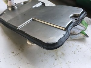

    Ну, в общем, методом герметизации я выбрал герметик Victor Reinz. Побоялся я паять, дабы не повредить тонкую-тонкую сеточку внутри.
    Пусть теперь полежит до прихода нового уплотнительного колечка, а это дня 3, не меньше. Потом поменяю. Тот, что стоит сейчас, выну, этот (уже готовый) с новым кольцом поставлю.
