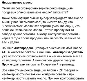

    1. Да тоже самое там масло. Чисто маркетинг а-ля «покупайте только наше».
    2. Рекомендация не менять масло в АКПП. Рекомендация долить 0,5 литра в ДВС, но при этом нельзя перелить. А там невозможно не перелить, если лить 0,5 литра с той отметки, с которой рекомендуют. Что то ещё, но надо вспоминать. Можно было бы упомянуть про аналогичную рекомендацию не менять масло в Халдексе, но это уже вопрос к шведам.

    Я имею т.к. у меня ZF;)..1000р.-это самый дешёвый бренд,раскрученный почти в три раза дороже,а оригинал в четыре.:)

    1.)Я так не думаю....а маркетинг-да,конечно присутствует.
    2.)Думаю,что производитель японских автомобилей пишет примерно тоже самое.(я не знаком с японской техникой)задачи то у всех одни-как можно больше продать своей продукции.

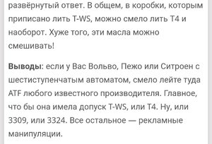

    Давненько я такого рода пургу не читал ,как можно лить масло где рекомендовано WS(синтетика) залить T-IV(минералка,многие пишут п/синт):facepalm2:только наоборот ,кто рискнет в АКПП 08С Aisin залить масло для АКПП 09D
    Температурные и другие характеристики разные и в АКПП 08С Aisin кто не знает больше люминя чем в 09D (инфа от ремонтников акпп).
    Начитавшись таких статей и получают потом негатив от авто .

    Возьми уж лучше Мобил ATF 3309
    Озвучивали на форуме что в оригинале идет тот же Мобил, и фотки прикладывали что раньше на оригинале кажись писалось 3309
