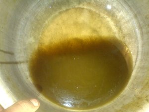

    Первую замену лучше провести после 40 т.км. АКПП прошла обкатку, всё лишнее "обстругалось", обточилось, притёрлось. Вся эта шняга (от обкатки) вращается вместе с маслом. Масло надо поменять. А вторую замену можно уже сделать через 60 т.км.
    80 - многовато. Особенно когда речь идёт о первой замене масла. 120 - вообще жопа.

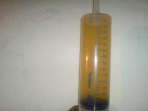

    Я могу тебе показать как выглядело масло в муфте Haldex на XC90, когда я его менял на пробеге 85 т.км. А в регламенте по обслуживанию масло в Халдексе тоже на весь срок службы. Не написано, что его надо менять. Слизь слизью. И это 85 т.км ! Часто была ошибка по курсовой. Масло поменял (причём дважды) - ошибки больше не видел. а представь до 120 т.км. не менял бы - что бы там было.
    Вот чистое в Халдекс.
    А вот что слил на пробеге 85 т.км. Тут ещё плохо видно.
    Там такая шняга в тазике была - на фото не видно. А ты говоришь 120. :)

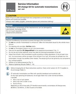

    Это официальная информация от ZF,а коробки от них известны своей надёжностью,т.е. не доверять их рекомендациям считаю не правильно,конечно можно менять и каждые 10т.км. хуже не будет точно,но думаю,заложенный в неё ресурс она пройдёт что при замене раз в 10т.км.,что при замене раз в 100т.км. не больше и не меньше.

    Это бесспорно
    А информация от ZF во вложении.
