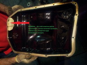

    Доброго времени! Созрел поменять масло в коробке 09D Aisin. Пользуясь инфой ТС, купил все причиндалы, в том числе WHT000323A -- пробка резьбовая (заливная, контрольная) и WHT000206A --пробка резьбовая (сливная). В ближайшем ВАЗмаге купил силиконовый шланг и пару краников. Один решил использовать для коммутации баклажки с шлангом, а второй на вся случай поставить в пробку коробки.
    Большую пробку просверлил сверлом на 9 и нарезал резьбу метчиком №1 на 10. Вторым номером прогонять не стал, так как пластиковый краник вкрутился как родной. В принципе можно было с резьбой не заморачиваться, а просверлить на 10 и просто вклеить краник на Поксипол, или любую холодную сварку.
    Перед посадкой шланга пришлось немного поработать напильником, уменьшив внешний диаметр "писюнка". Да! Внутри краника расширил отверстия сверлом на 5. С обратной стороны решил присобачить бутылку 5л. Крышку просверлил на 7 и прицепил краник. У краника отпилил кончик и и прогнал отверстие сверлом на 5 (вроде). Дно вырезал и дырку проковырял, чтобы вешать можно было.
    Цена вопроса: 5$ (не считая просверленной пробки) и полчаса делов.
    Теперь мучает вопрос: ту ли пробку я просверлил?

    Заливную просверлил ту которую надо!!:) Единственное неудобство, как узнать когда хватить заливать? После пробной поездки, проверить уровень надо будет и долить, опять неудобство!! Мне кажется надо было сделать трубку буквой "Г", а между ним краник и видно будет когда масло потечет и после пробной поездки удобней будет!!

    А как эта Г должна выглядеть? Честно сказать, я пока вообще не понимаю принципа заливки, ведь заливочная пробка расположена в нижней точке, как и сливная, если не ошибаюсь, то есть не получится долить до уровня, как в раздатке, где пробка расположена высоко и нужно лить пока с дырки не потечет. Не могли бы схематично нарисовать расположение пробок и принцип "Г"?

    Обыкновенную трубку, согнуть буквой "Г". Кода сольешь масло сам поймешь какую трубку сделать.
