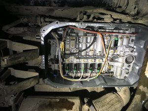

    Кстати, моя ласточка опять в строю. Забрал сегодня с ремонта. Поехал себе в цех. Заменил фильтр АКПП. Заодно и уровень масла отрепетировал.

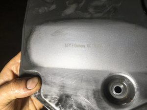

    Давно уже покупал набор Meyle (фильтр, прокладка, втулки). Где-то я кому-то ранее писал про этот набор, но этот кто-то (не помню кто) сказал, что Meyle фильтр для АКПП не очень хороший вариант. И какое-то время он лежал у меня в гараже. Не стал менять.
    А сегодня решил поменять. Снял старый заводской фильтр и .... о чудо:
    А заводской то оказался тоже Meyle :)
    Гидроблок себе сфоткал на всякий случай.

    На оригинальной детали не может быть номера стороннего производителя.(у VAGa свой каталог,свои номера)

    Я бы еще поверил если бы было написано Mahle.
    Meyle качество деталей никогда не было выше среднего.

    отродясь их не ставили ,в оригинале прокладка и фильтр джапан,если найду старые фото то скину

    А где ваговский номер или кольца на Твоём фильтре?...Фильтр на Твоём фото именно Meyle и к VAGу(оригинальной детали) отношения не имеет.

    Ну обычно да. Даже если и стоит название фирмы заменителя (как например на амортизаторах - Sachs), то рядышком всегда рисуют кольца Ауди.
    Завтра поищу что-нибудь на корпусе старого фильтра.

    Много таких деталей(ваг только собирает машины)в данном случае покупают у бош уже готовую деталь,(которая может идти и на другие автомобили)но свой номер или кольца ставят обязательно.

    Соглашусь. Везде стоят кольца, даже если фирма написана какая-то другая.
    P.S. Завтра под микроскопом осмотрю старый фильтр. Очень сильно я удивлюсь, если действительно окажется, что фильтр не родной. Ведь первый владелец меня уверял, что масло он не менял в АКПП. И на пробеге 75 т.км. (когда менял уже я) масло было темноватое (хотя и не грязное, не горелое, не желеобразное (какими становятся масла после 200 т.км.) и видно что не старое). То бишь он действительно не менял масло в АКПП. А если не менял масло в АКПП - зачем ему менять фильтр в АКПП ?
    Я в пока в глубоком удивлении ...
    Надеюсь найду кольца на старом фильтре и тогда всё встанет на свои места. Ведь возможно Ауди изначально ставила Мейлевские фильтра, а потом отказалась от них.
