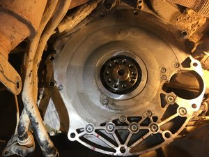

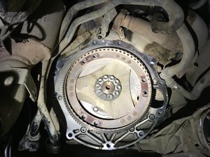

    В итоге, когда мне расчленили ДВС и АКПП, предстала вот такая картина:

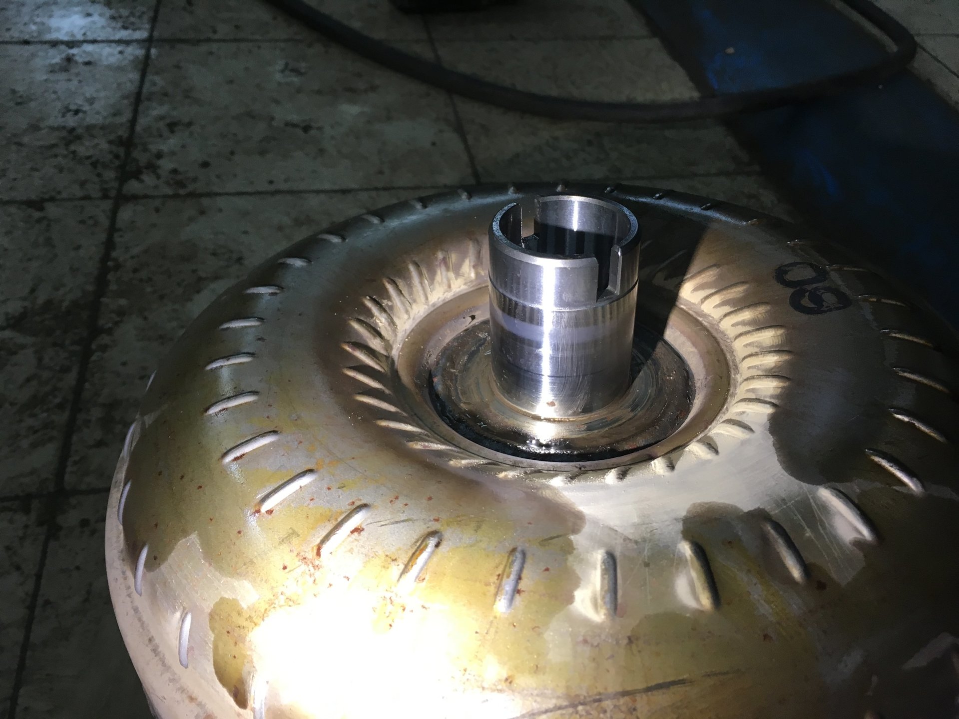

    Куча песка и грязи внутри. Особенно на сальнике ! Не удивительно, что потёк. Мне когда вчера позвонили вечером и сказали, что весь сальник в песке - я полночи не спал, всё переживал за посадочное место на втулке ГТ (гидротрансформатора). Думал: всё, наелозило. И замена сальника на недолго. Но слава Богу - поверхность не повреждена.
    Даже пальчиком проводя, не чувствуется никакой неровности. Фуууух... как гора с плеч.

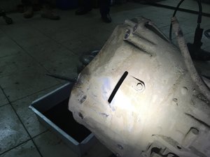

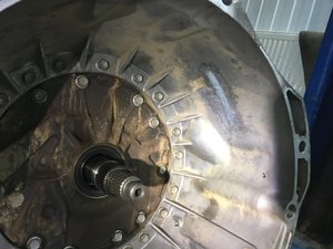

    Японцы, скоты, ну вы чего делаете то ? На кой бес было делать такие отверстия ? Да нахрен нужно такое охлаждение, если туда летит грязь ?

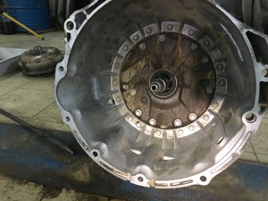

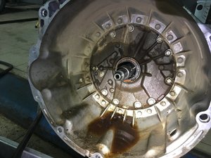

    Вот про какие отверстия в конусе ГТ ведет речь Эльза.
    Одно с одной стороны, другое с другой. Лети грязь, дерьмо, большое и маленькое ! Неудивительно, что сальнику пришёл конец. Да и справедливости ради надо отметить, что трущаяся поверхность нового сальника намного добротнее и прочнее, чем старого (заводского). Старый заводской какой-то хиленький. Фото не сделал, но поверьте - это так.

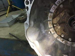

    Нет у меня никаких заглушек. Не нашёл. Выход я нашёл в том, что герметично замазал эти отверстия герметиком (своим любимым прозрачным уксусным, до 150 С выдерживает).
    Но вы можете придумать свой путь решения: как заделать этот корень зла и источник грязи и пыли.

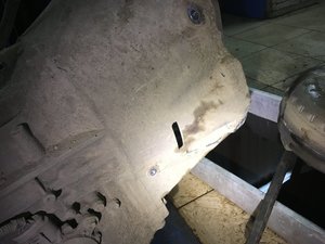

    Чтобы было понятнее: где именно относительно днища расположены отверстия - показываю фото:
    Наверное видно. Несимметрично друг относительно друга и относительно горизонтали.

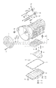

    Также, если у кого возникнет вопрос: куда ставится кольцо под номером 3А

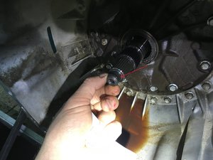

    Показываю где оно стоит:
    Одевается на самый кончик выходного вала АКПП. Стоит около 120 р. на Existe. Кольцо разрезное, материал: пластик. Что уплотняет - не знаю.

    Всё сухонько. Но сальник меняем однозначно.
    Вытащили старый сальник коленвала - оказался уже дубовый. Мастер стал ставить новый - провалил его во внутрь. Поэтому ставьте предельно осторожно !!!
