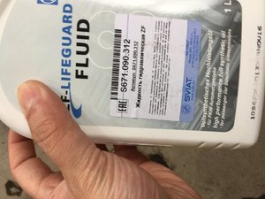

    Подскажите такое масло для q7 wauzzz4l4ad000726
      313,5 КБ
      57
